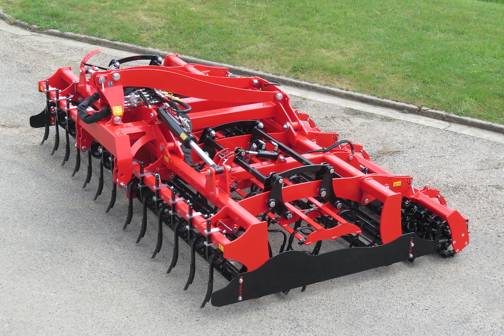

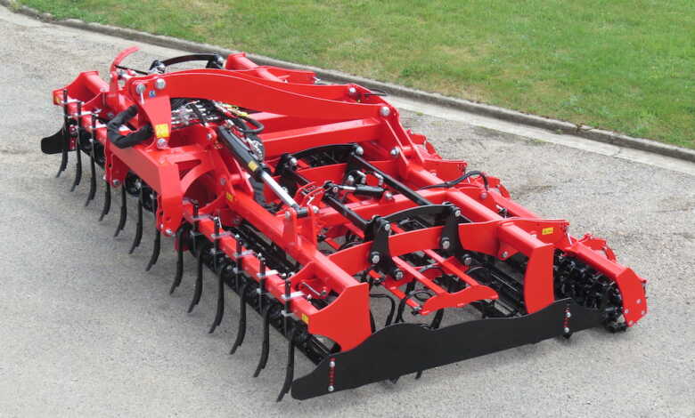

 La gamme de préparateurs de lit de semence Precilitor est de retour chez Grégoire Besson.
Cet outil porté proposé en version 3 et 3,5 mètres porté, 4 – 4,5 – 5 et 6 mètres en version repliable permet de faire 7 opérations en un seul passage. Il se compose de dents efface-traces à l’avant, d’une lame de nivellement pour niveler en surface, un rouleau broyeur (Ø 380 mm) brise une première fois les mottes, puis 3 rangées de dents vibrantes (32×12 mm) émiettent, nivellent et consolident. Le travail est ensuite affiné et nivelé par un rouleau émietteur (Ø 280 mm). Une lame de régulation nivelle une dernière fois la préparation. Enfin, un rouleau Crosskill (Ø 390 mm) consolide le terrain.
